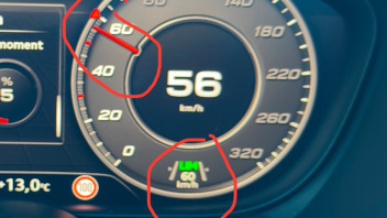

Hi mein das Bild war nur symbolisch. Ich kann einfach schneller fahren. Ohne das irgendwas passiert. Das Auto ignoriert das eingestellte Limit. Das ist echt strange!
Hallo zusammen, Ichbhabe mal an meinem TTRS 8S den Speed LIM eingeschaltet und wundere mich darüber, dass der Audi den eingestellten Wert ignoriert… oder verstehe ich die Audi Logik nicht?
