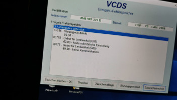

    nun ein Update meinerseits. Heute wurde der neue Lenkwinkelsensor 1J0959654AC eingebaut. Leider war der Sensor nicht das Problem.
    Im Anhang die aktuellen Fehlercodes - unter anderen:
    65535 - Steuergerät defekt
    00-00- -
    In Ebay gibt welche relativ günstig zu erweben - würde der hier passen?
    ABS ESP Steuergerät Hydraulikblock 8N0907379H 8N0614517E
    Wieviel wird der Einbau mich kosten? Kann das Steuergerät einfach eingebaut werden und gut ist - oder muss irgendwas noch codiert werden?

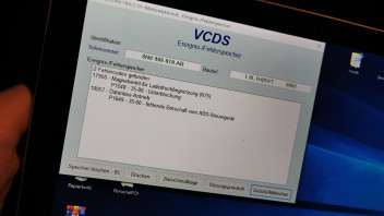

    Auf der Autobahn musste ich ebenso feststellen, dass seit heute die Leistung völlig fehlt. Bei Gas abnahme, ist am Motor ein klackern zu entnehmen.
    Der Ergebnis ist im Anhang...
    Die Werkstatt hat es geschafft, die Leitung der Ladedruckventile zu zerschneiden.. natürlich wird man als Kunde nicht darüber informiert..
    Wie im Post davor.. die Werkstätte sind heutzutage zum kotzen.. sorry.
    Wie bekomme ich die Leitungen bestmöglich repariert?
    Am "Adapter" ist eine feste blaue Masse, wo der Rest drin steckt. Ein Verkablung bekomme ich so nicht mehr zusammen und nirgends finde ich ein passendes ersatzteil.
