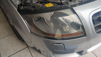

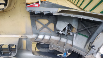

    Leider ist mir ein Bekannter in meinen geparkten TT gefahren.. Dabei ist die Frontschürze und der Scheinwerfer in Mitleidenschaft gezogen worden.
    Beim Scheinwerfer ist die Sache klar- der muss getauscht werden.
    Bei der Schürze leider nicht so ganz.
    Hier mal Bilder vom Schaden:
    Das innere Teil hat die Teilenummer 8N0807096, finde es aber nicht zum kaufen.
    Was meint ihr dazu? Gibt es Profis die das reparieren können? Oder muss die Schürze ersetzt werden? Ich selbst bekomme das bestimmt nicht so geklebt, dass die Klappe wieder richtig sitzt und lange hält

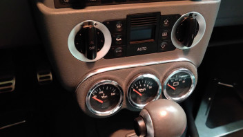

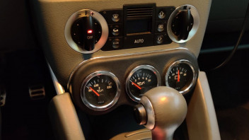

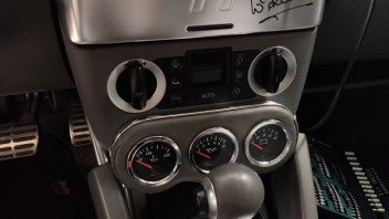

    Hab mal eine Bastelei angefangen mit dem Instrumentenhalter. Gibt es wenig zu kaufen und wenn dann nicht schön.. Der Vorbersitzer hatte sich da eine Lösung aus Holz selbst gebaut:
    Sah an sich super aus, war aber schwer zu demontieren wegen seitlichen Schrauben. Hab es als Herausforderung gesehen, selbst einen Halter zu bauen :D
    Hier die erste Version:
    Der Grundkörper ist 3D gedruckt und wird nur durch einstecken ohne Schrauben usw gehalten. Leder habe ich originale Reste genommen, die ich noch bei mir hatte
    Das mit der Naht hat mir dann aber nicht sooo gut gefallen, also hab ich es noch einmal probiert:
    Der schwarze Kontrast gefällt mir und das ist jetzt auch die Version die es bleibt. Kann auch ganz einfach weggebaut werden kann, wenn ich irgendetwas in dem Bereich machen muss ^^

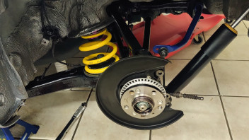

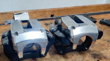

    Vom Fahrwerk her ist das Auto mitterweile eigentlich ziemlich weit:

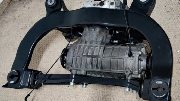

    Die Bremssättel hinten mit frischem Halter
    Achsträger hinten mit neuen Lagern
    Aufhängung vorne und hinten

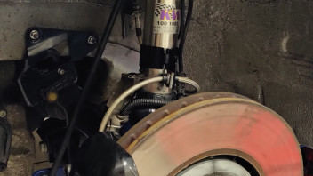

    Nachdem alles so gut lief, wollte ich die vorderen Federbeine auf Drehmoment anziehen, damit der TT endlich wieder auf die Straße kann. Dem Sechskant hab ich von Anfang an nicht vertraut, aber die vorgeschriebenen 60Nm sollte er ja aushalten (eigentlich)
    Jetzt steht das Auto schon 2 Wochen so und (weil KW die Reklamation abgewiesen hat) ich kann entweder ein neues Federbein kaufen (4 Wochen Wartezeit) oder es reparieren lassen (6 Wochen Wartezeit) :thumbdown:
    Mal sehen was ich machen werde... Mehr als einen Monat wird das Auto so oder so auf den Ständern verbringen
