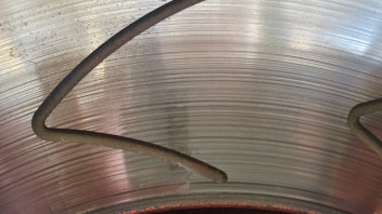

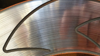

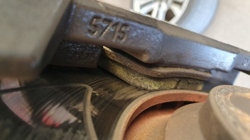

    Die jetzigen Scheiben und Belege werde ich dann beim nächsten Besuch der Rennstrecke vermutlich tot fahren, ich bin sehr gespannt wie viel da noch geht bis die Bremsleistung versagt.
    Dann kommt das neue Material drauf und gut ist.
    Hab ich mir etwas anders vorgestellt aber für Ausflüge in die Alpen sollte das Material wenigstens reichen.
    War auf jeden Fall ein teurer Spaß dann der Versuch....danke Audi.
    Die yellowstuff sind ja die einzigen von EBC, die auf der Rennstrecke und im Straßenverkehr funktionieren und noch eine Straßenzulassung haben. Glaube die waren bis 900 Grad was die greenstuff nicht abkönnen, dafür aber bei kalter Bremse besser sind.
    Da ich wie beschrieben zu 99% im Normalen Straßenverkehr unterwegs bin, steht ein komplettwechsel der Bremse kosten technisch in keinem Verhältnis, dann verzichte ich lieber auf die Ausflüge zur Rennstrecke.
    Die Bremsleistung ansich ist noch gut, war gestern mal auf der bahn und musste mehrmals von über 200 runter Bremsen, guter Biss immernoch, kein quitschen, kein rubbeln., kein Fading.
    Trotzdem ist der sichtbare Verschleiß nach der Rennstrecke schon hart.
    Ich habe EBC dazu kontaktiert und die haben jetzt auch keine richtige Erklärung gehabt. Sie sagten es sieht so aus als wären Scheiben und Belege nicht lange genug eingefahren worden oder total überbelastet gewesen. Eigentlich kann ich ja beides ausschließen wie beschrieben aber man steckt halt nicht drin im Material.
    Ich habe von EBC ein Kulanzangebot bekommen für den Neukauf von Scheiben und Belegen, welches ich angenommen habe, letztendlich muss ich ohne größere Umbauten einfach von den Besuchen absehen.
    Ich habe nun statt den Black Dash Scheiben auf Empfehlung von EBC Turbo Groove genommen. Diese haben zwar weniger Kohlenstoffanteil aber dafür eine bessere Wärmeableitung, was ja in meinem Fall das wichtigste ist.

    Ich möchte euch kurz meine Erfahrungen mitteilen zum Thema Bremse TTS 8J auf der Rennstrecke.

    Die großen Augen machte ich erst, als ich ein paar Wochen später bei fast jeden Bremsvorgang lautes quischen vernahm und mir dann
    beim Reifenwechsel die Bremsen genauer Anschaute.
    Die Riefen in den Scheiben sind mir schon vorher aufgefallen aber erst als die Felgen ab waren hab ich Sie mir etwas genauer angeschaut und war schockiert über die tiefe der Riefen.
    Auch die Bremsbeläge sehen porös und fertig aus.
    Ich würde dazu gerne mal eure Meinung hören aber ich glaube den Aufwand um das Thema Belüftung kann ich mir bei diesem Auto auch schenken.
    So wie ich das sehe gibt es keine "günstige" Möglichkeit den TTS für einen Einsatz auf der Rennstrecke Bremsenfest zu kriegen. Ich rede hier von nicht mehr als
    15 Minuten die zu diesem Ergebnis geführt haben.
