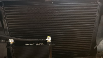

    Bilder kann ich noch ein paar liefern:
    Hier dann 2 Bilder des ersten Testlaufs, 4 Runden Schleife. Jetzt steht der Wagen kurzzeitig wieder, da sich nun meine Bremsbeläge hinten verabschiedet haben.

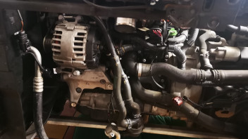

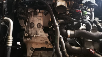

    Hier mal der aktuelle Zwischenstand, ich habe aller Kühler ausgebaut und Lima, sowie Klimakompressor entfernt. Jetzt gibts auch relativ guten Zugriff auf den Aggregathalter wo ihr rechts den Wärmetauscher seht. Hatte gehofft ich kann den Kühler nun so anschließen, der Halter muss jedoch auch noch ab.
    Das passiert aber erst sobald die Teile da sind.

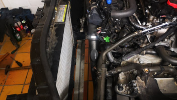

    Kurzer Zwischenstand, ich habe den Vorderwagen bereits komplett zerlegt. Bartek hat mir nun leider mitgeteilt das nicht alle Teile vorrätig sind und es wohl Ende nächster Woche erst geliefert wird.
    Ich hoffe ich hab bis dahin nicht vergessen wo welche Schrauben waren.

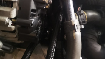

    Generell habe ich festgestellt das der Einbau des Ölkühlers garnicht so trivial ist wie ich gehofft hatte, der originale Wärmetauscher sitzt rechts vom Filtergehäuse weswegen wohl Lima und Klima komplett raus muss, ich hoffe das die Ansaugbrücke drin bleiben kann.

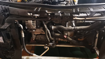

    Danke für die Antworten, ich habe gestern den Vorderwagen zerlegt um zu überprüfen ob die Kühler frei und zugänglich sind. Der Klimakühler hat ein paar Macken, offensichtlich ist aber alles Intakt.
