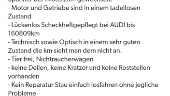

privat unfallfrei 180tkm sh gepflegt.
hier die gespeicherte originalanzeige. ein blanker hohn.

die Original Verkaufsanzeige die schon an Humor grenzt + jegliche Fotos bewahre ich schön auf.

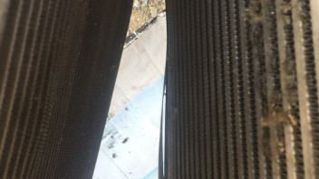

Bei Gasannahme/Schub c.a ab 2500/3000 ertönt im Motorraum ein Luftausstoss also er drückt irgendwo Luftraus obwohl einer Bühne konnten wir es nicht genau Lokalisieren. fakt ist der Luftkühler hat eine dicke Beule sieht man durch das Gitter woher weiß nur der Vorbesitzer. der neue Kühler ist unterwegs hoffe es ist es....

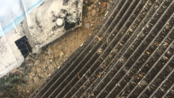

Anbei Fotos von heute..
das Fahrzeug muss! wohl vorne mal was gehabt haben. klima und llk eingedellt. siehe letztes foto.
das 1e syntom mit dem pfeiffen ist jetzt durch llk ausbau weg wohl weil das system nicht geschlossen ist? das luftfiltegehäuse im deckel hat einen riss aber er pfiff auch ohne abdeckung...
