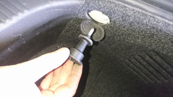

Dann von innen im Kofferraum die Kleine Abdeckkappe öffnen und die Schraube rausdrehen, ist nen "riesiger Imbus" man kann aber auch mit nem Schlitzschraubendreher die Schraube losdrehen.

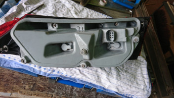

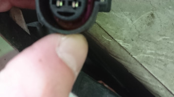

Hier sieht man auch ganz gut, dass bei einem der Pins rundherrum angeschmort ist.
Um den Lampenträger loszubekommen muss man nur die 5 Kreuzschrauben rausdrehen und schon kann man das ganze Teil rausziehen.
So siehts dann Quasi aus.

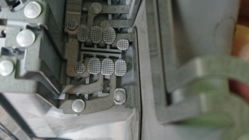

Hier ist die Rückseite der Pins, meine Hoffnung war ja ich könnte die einzeln tauschen aber das ist alles miteinander verbaut, also einfach neuer Träger...
