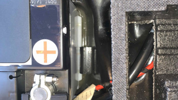

Kurzes Update dazu: Ich habe die Batterie damals ausgebaut und sie schien unbeschädigt. Daher habe ich alles sauber gemacht und die Batterie wieder eingebaut. Sie funktioniert immer noch tadellos und es ist immer noch alles trocken.
Alles klar, gibt es irgendwo eine Anleitung zum Ausbauen der Batterie beim TT 8J? Ich habe es probiert, aber es war alles ziemlich eng und es machte den Anschein, dass man einiges Ausbauen muss, um die Batterie ausbauen zu können.
ich wollte letztens die Batterie von meinem TT 8J BJ 2011 abklemmen und habe dabei Schleim unter der Batterie bemerkt. Ausgebaut habe ich sie nicht, aber ich habe mal ein Taschentuch in diesen Schleim getunkt und Bilder davon gemacht.
Ist das Korrosionsschutz oder ist da was ausgelaufen?

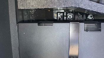

Ich habe beim Freundlichen nach einem solchen selbstklebenden Filzstreifen gefragt und für 4,58€ ca. einen halben Meter erhalten. Die Teilenummer lautet 533867910A. Hat das Knarzen beseitigt und es hält einwandfrei.
