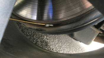

Unglaublich, tatsächlich einfach ein Steinchen. Keine Ahnung wie der da reingekommen ist, habe ihn nur mit Mühe rausbekommen.

Hallo Freunde!
Habe seit kurzem einen TTS 8J, und letzens hats an der HA recht laut gerasselt.
Ich blieb stehen, schaute nach konnte aber nichts ungewöhnliches entdecken.
Bin knapp 1km weitergefahren und da fing es an extrem laut an der HA zu quietschen und schleifen, Metall auf Metall wie ich meine, herzzereissendes Geräusch.
Ich weiss, dass die Bremsen gemacht werden müssen, aber bin mir jetzt nicht sicher ob die Ursache daran liegt.
Ich habe ein Foto von der Bremse an der HA, könnte das Geräusch von der Bremsanlage kommen?
Würde in die Werkstatt fahren aber habe Angst, dass ein größerer Schaden entstehen könnte.
