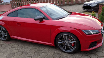

Seit langem mal wieder ein kleines Statusupdate mit einem Bild noch aus dem Sommer und frisch gewaschen
Über das Bremsenupgrade kann ich mich bis jetzt nicht beklagen. Der TT bremst jetzt um einiges bissiger zu und auch nach mehr malignen Bremsen hintereinander. Scheiben gammeln auch nicht wie das OEM pendant.
Leider ist aber der Pedaldruck ein wenig weicher geworden, was ja auch aufgrund der Vergrößerung der BK-Fläche verständlich.
