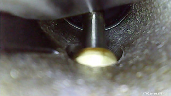

    Hi ich würde da keine Additive reinkippen, dadurch werden die Ölablagerungen bzw. Aditive die zwischen den Kettengliedern sind ausgewaschen, wie beim Fahrrad. Das kann man mal machen wenn man nicht weiß was der Vorbesitzer so reingekippt hat. Bei Motoren mit Zahnriemen ist das nicht so schlimm. Ach ja hatte gerade etwas Zeit, und habe durch den Saugrohr Sensor Anschluss einmal ein Bild von dem Einlass Ventil gemacht, es war etwas eng deswegen nur diese eine Ansicht vom dritten Zylinder.
    Das Saugrohr ist leicht ölig benebelt, aber dann die Überraschung am Ventil :)
    Wie neu, und der Motor steht bei 59800km,
    Bin selbst überrascht

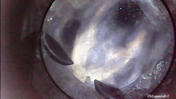

    Ich habe meinen Motor bei ca. 45tkm mit einer kleinen Endoskopkamera von innen angeschaut. Und dort war alles sauber, leider keine Bilder davon gemacht :(
    Im Brennraum war es erstaunlich sauber nur ganz wenig Ablagerungen auf den Kolben, da habe ich noch ein Bild ;)
