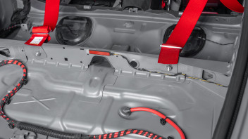

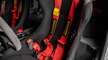

Dazu kamen noch die Schroth Gurte, andere Schaltwippen und hinten auf EBC Bremsen umgebaut inkl. Stahlflex.

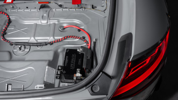

Was macht Ihr, um das Gewicht der Batterie, welches durch den Austausch durch die Leichtere verloren gegangen ist, auszugleichen. Wird der dadurch nicht noch kopflastiger?? Unser Heck wird so schon arg leicht und unruhig beim heftigen Abbremsen aus hohen Tempi!
Durch die Performance Parts inkl. Fahrwerk/ Räder hat es sich schon viel mehr verbessert. Die Batterie spart ja auch "nur" ca. 20kg ein. So krass bemerkbar macht sich es nicht, damit es auf die Fahrstabilität sich auswirkt.

1. neue Batterie, eine LiteBlox LB28XX

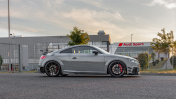

6. mbDESIGN MF1 9.0x19" ET42 Schwarz glänzend mit Michelin Cup 2 Connect 255/35ZR19

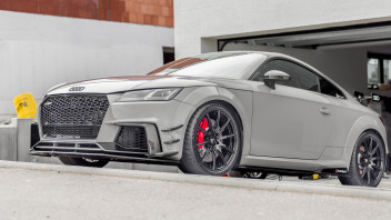

Sehr, sehr schick. Wie tief ist der jetzt genau (Mitte Nabendeckel bis Kotflügelkante)?
Dankeschön
sind vorne und hinten 335mm

4. Performance Parts Aero Kit1 von Audi Sport

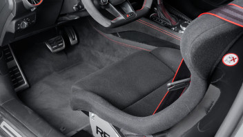

5. Sternperformance Clubsport Set aus Carbon mit Teppich
