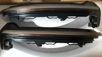

    Heute eingebaut.
    Funktion ist top, heller als die serienmäßigen und sehr schön synchron.
    Passgenauigkeit ist echt nicht so gut.
    Ich musste vom Steg der Spiegelkappe 5mm entfernen und auch der leuchtende Indikator den man beim Blinken vom Innenraum im Spiegelgehäuse sieht passt nur schlecht und ist etwas dunkler von der Leuchtkraft.
    Die Steckeraufnahmen sind auch schlecht ausgeformt und brechen quasi beim Stecken. Hält aber trotzdem.

    Heute angekommen, natürlich keine Premium Spritzgussqualität aber für den Kurs unschlagbar. Sogar mit E-Prüfzeichen.
    Wie hast Du die Spiegelgläser entfernt? Von welcher Seite hast Du gehebelt?
    Ich hab damals beim Tausch der Spiegel das Glas mittig mit nem Saugnapf und zusätzlich jeweils links und rechts den breiten Tragegriff einer Jute Einkaufstasche hinter das Glas gelegt um möglichst vollflächig zu ziehen.
    Trotzdem ist mir damals ein Glas gebrochen weil die ultrafest saßen und das möchte ich bei den sackteuren abblendbaren Gläsern vermeiden.
    Aber vielleicht war auch genau das das Problem und es ist besser nur an einer Seite zu Hebeln um einseitig die Clipse zu lösen.
