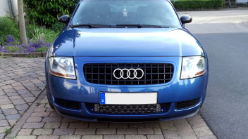

Gestern die Cupra-Lippe montiert. Ist schon schwierig, wenn man die Stoßstange nicht demontierten möchte. Hab mir außerdem nen ausgeprägten Sonnenbrand geholt, aber ich finde, das Ding sieht ganz gut aus am TT.

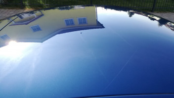

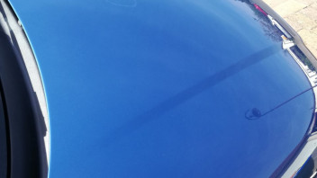

Hab über die nachlackierten Stellen bisher nicht mit der Feinschleifpaste poliert, sondern nur mit Finishing-Politur, da der Lack ja neu und unversehrt war. Vielleicht hat die abrasive Paste doch etwas gebracht, sodass die Oberfläche nun anders reflektiert und es nicht mehr so auffällt. Wäre ja fast zu schön...
So, gibt ein kleines Update. Habe die Tage mal wieder mein Leder gereinigt mit Dr. Wack A1 Lederreiniger & Lederpflege, hier ein Vorher-/Nachher-Vergleich, das Leder ist wieder schön matt und geschmeidig:
Auch wieder zum Einsatz kam die Poliermaschine mit Koch Chemie Feinschleifpaste und Anti-Hologramm-Politur. Danach noch ein Durchgang mit Chemical Guys Blacklight Glanzverstärker und Sonax Polymer Netshield. Werde allerdings bald auf die 1K Nano Versiegelung von Koch umsteigen, die erzeugt einen noch stärkeren Glanz/Spiegeleffekt und schützt zudem den Lack besser. Eigentlich wollte ich mir ja keine übertrieben teuren Sachen zulegen, denn das Blacklight kostet schon 35 EUR und über die 1K Nano reden wir erst gar nicht
... aber mir war langweilig, weil der TT nun fast fertig ist und ich nicht wusste, was ich sonst noch machen soll. Das Ergebnis mit dem Blacklight spricht zudem für sich:

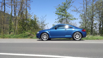

Hier noch ein Bild mit Sommerreifen von der gestrigen Ausfahrt - wir hatten ja einen ganzen Tag Frühlingswetter, weheew, der Wahnsinn :boogie Mich würde an der Stelle noch interessieren, wie schlimm ihr die Farbunterschiede findet von Kotflügel und hinterer Seitenwand, die wurden nämlich mal nachlackiert und sind etwas dunkler. Nach der Lackaufbereitung fallen sie irgendwie nicht mehr so krass auf wie vorher, finde ich.

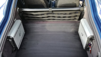

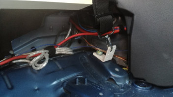

Befestigung des Kofferraumnetzes
Da für den Einbau der neuen Seitenwände sowieso Kofferraumboden und der ganze QS-Ausbau raus mussten, habe ich gleich die Befestigung des Netzes verbessert. Ursprünglich kam es pro Gurt mit je einer Plastikschnalle (sowas hier -> Klick), in die ein Loch gebohrt war, um sie am Fahrzeugboden anzuschrauben. Sicherlich nicht die sicherste Lösung, denn falls wirklich mal ein schweres Gepäckstück bei einer Vollbremsung oder Schlimmerem gegen das Netz fliegt, wäre das garantiert eine Schwachstelle. Statt dessen habe ich drei Stuhlwinkel an den Boden geschraubt und die Gurte mit einem Karabiner eingehängt. Eine Schnalle ermöglicht das Verstellen und Festziehen, wobei die Gurte an einer Stelle doppelt durchgezogen sind, damit sich wirklich nix mehr bewegen kann und nun alles schön stabil und straff ist. :daumenhoch:
Weil die Demontage einer Innenraumverkleidung nie ohne den Verlust irgendwelcher Befestigungsteile vonstatten geht, durfte ich noch so eine blöde Metallklemme aus dem hintersten Loch fischen. Die hätte ja genauso gut vorne rausfallen können, aber nö, musste natürlich in die Karosserie reinfallen. Mit Laptop, Endoskop und einem langen Stück Draht hat es dann nach 15-minütigem Gefummel endlich geklappt. Ein Glück, dass ich sie überhaupt gefunden habe, sonst hätte mich das Geklepper beim Fahren irre gemacht.

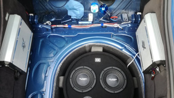

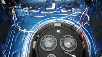

Endmontage
Nachdem das erledigt war, wurden die Kofferraumwände montiert und die Endstufen angeschlossen, hat sogar mit den Hölzern auf der Rückseite alles gepasst. Habe dann erstmal Hozier, Foals und das aktuelle Banks-Album reingeworfen und bin vom Sound sehr angetan, vor allem das Frontsystem klingt dynamischer, luftiger und voluminöser. Das eigentliche Einstellen der Anlage wird über die nächsten Wochen erfolgen, muss das erstmal auf mich wirken lassen. Werde noch Kabelschläuche besorgen, um die Kabel an den Endstufen zu verstecken.

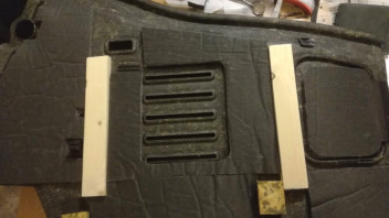

Kofferraum-Seitenwände in schwarz

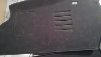

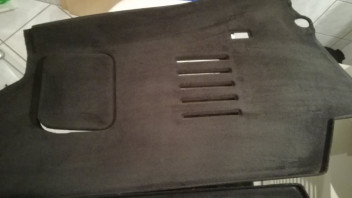

Habe nun endlich ein Paar schwarze Kofferraum-Seitenwände in brauchbarem Zustand bekommen. Vor ein paar Wochen habe ich schon einmal welche gekauft, aber vorher nicht geklärt, ob die in einem Raucherfahrzeug montiert waren. Waren sie leider. Trotz intensivster Reinigung war der Aschenbecher-Geruch nicht rauszukriegen - ihr hättet sehen müssen, was ich da an Nikotin rausgeschrubbt habe. Stundenlang hab ich die Teile gesäubert und jedes Mal, wenn ich den Lappen ausgewrungen habe, kam nur braun-gelbe Siffe raus.
:kotzen:Wie auch immer, ich habe ein paar andere Seitenwände gefunden, die geruchsneutral und optisch OK sind. Das unnötige Filzzeugs auf der Rückseite habe ich entfernt, um später eine komplett neue Dämmung anzubringen. Außerdem sollten die Schlitze frei sein, damit die Endstufen besser Wärme abgeben können. Dann habe ich die Teile mit dem Greenstar Allzweckreiniger und ein paar Spritzern Dash-Away gesäubert. Trotz des guten Zustandes kam einiges an Schmutz raus - um das aufzuzeigen, habe ich mal unsere Badewanne als Sammelbecken zweckentfremdet.
Das erste Bild zeigt die Seitenwand der Fahrerseite vor dem Reinigen, Bild 4 hinterher.

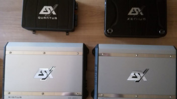

Die neuen Endstufen
Wie angedroht, habe ich andere Endstufen besorgt. Die ESX Q-Four hatte Probleme, die neuen Gladen-Speaker zu befeuern, sie spielte angestrengt und verzerrte recht früh. Daher bin ich auf die SE-480 umgestiegen, die 140W bei 2 Ohm stemmt, im Vergleich zu 100W. Damit die Optik am Ende wieder stimmt, habe ich gleich die Q-Two durch eine SE-1200 ersetzt. Dabei handelt es sich um einen Monoblock, der den Sub mit bis zu 350W (statt 180W) anschiebt. Ein Problem war natürlich das höhere Gewicht und die Größe der neuen Komponenten (siehe Vergleichsbild unten). Die Kofferraumwände sind nämlich recht dünn, weshalb ich ihnen nicht zugetraut hätte, die beiden Amps ohne weiteres zu halten. Also habe ich eine Dachlatte besorgt, zurechtgesägt und auf der Rückseite angeklebt, damit die Schrauben besser halten bzw. überhaupt halten. Nachdem die fixiert waren, habe ich Dämmvlies angebracht, damit die Geräusche aus den hinteren Radläufen gemindert werden. -
