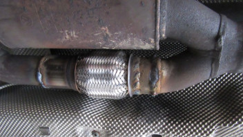

Flexrohr am Mittelschalldämpfer TTS Bj. 2008 wurde ohne Ausbau der DP ersetzt.
Flexrohr hatte innen d 50mm und musste leicht aufgeweitet werden, damit es über das original Rohr gepasst hat
Also lieber 50,5mm oder 51mm kaufen.

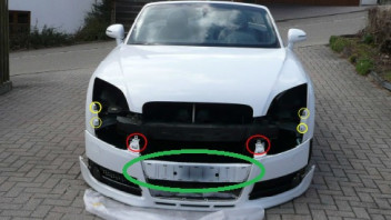

Hallo Leute,
möchte den RS Grill 8J0 853 651 G T94 einbauen.
Kann mir mal bitte jemand den aktuellen Preis geben?
Bei ebay 550€ kommt mir etwas viel vor, weil 2010 laut Thread beim Händler nur 220€ fällig waren :spinnen:
Zum Umbau selbst:

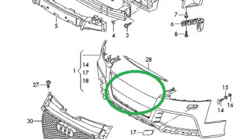

Ich habe gelesen es muss ein Steg in der Stoßstange entfernt werden.
Ist das der auf dem Bild grün eingerahmte?
Den hat doch die RS Stoßstange auch, oder?
Wenn ich den Steg rausschneide sieht man doch direkt den Stoßabsorber?
Kann man den Steg auch nur schwarz lackieren?
Vielen Dank und Grüße
