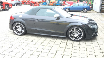

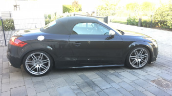

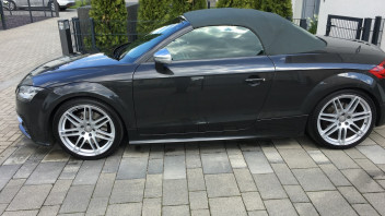

    Ich habe Magnetic Ride (MR) verbaut und wollte nur den Hängearsch los werden. Ich fahre nicht auf der Rennstreck und möchte auch keine 2-3 k€ zahlen.
    Also, wieder erstmal lange recherchiert, denn je mehr man liest, desto mehr wird man verunsichert.
    Ich wollte doch nur Optik, doch beinahe jeder Thread zum Thema Fahrwerksfedern driftet in eine Grundsatzdiskussion ab,
    - Magnetic Ride ist schrott
    - Am besten gleich Gewindefahrwerk
    - Wie tief darf ein TT überhaupt sein
    Für die, die vor dem gleichen Problem stehen möchte ich hier kurz mein Ergebnis präsentieren:
    Ich habe diese Federn direkt bei kaw-fahrwerke für 199,-€ bestellt:
    "K.A.W. Tieferlegungsfedern für Audi TT Quattro Roadster 1010-3140-QR"
    Tieferlegung (VA): 40 mm
    Tieferlegung (HA): 25 mm
    Ich bin mit dem Ergebnis zufrieden! Absolut alltagstauglich und MR funktioniert ohne Kalibrierung so wie gewohnt. Mit meinem 19 Zoll Radsatz musste ich die Knubbel nicht bearbeiten.
    Ich stelle euch 3 Bilder ein. Die beiden Ergebnisbilder habe ich etwas farblos gemacht, damit der Abstand vom Reifen zum Radhaus besser zu sehen ist.

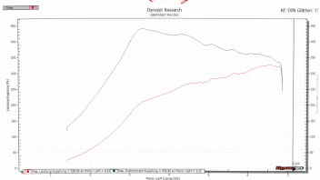

    Termin-Vorlauf liegt momentan bei ca. 3 Wochen - für meinen Termin wurde Motor-Stage2 (325 PS und 450Nm) und DSG-Stage3 vereinbart.
    Nach meiner Ankunft wurde sofort und zügig die DP mit EG Zulassung eingebaut. Der gesamte Aufenthalt war sehr angenehm. Es gab Kaffee, Zeitschriften und bei Bedarf auch Auskunft, was da gerade so am Fahrzeug passiert. Während dem anschliessenden Aufspielen der Software hatte ich auch Gelegenheit zu einem Plausch mit S. Siemoneit. Nach einer Testfahrt mit Laptop wurde mir das Fahrzeug zu einer Probefahrt wieder übergeben. Auf dem kurzen, sehr verkehrsruhigem Autobahnteilstück der A26 konnte ich dann sofort den Unterschied spüren. Schaltpunkte waren deutlich angenehmer und der Motor hatte deutlich mehr Kraft. Nach meiner Probefahrt habe ich mit der Rechnung auch mein Gutachten erhalten. Insgesamt war ich ca. 4 Stunden vor Ort.
    In Berlin habe ich das Fahrzeug einem Prüfer zur Eintragung vorgeführt. Es gab überhaupt keine Schwierigkeiten - soweit...
    2-3 Wochen später habe ich den Motor in Fahrstufe M im ersten Gang bis in den Begrenzer gedreht. Daraufhin ging das Getriebe in ein Notprogramm (blinkende Fahrstufenanzeige), es gab keinen weiteren Vortrieb. Also ausrollen bis in den Stillstand, dann P und wieder D ... nun konnte ich weiter fahren. Dieses Verhalten konnte ich jederzeit reproduzieren.
    Auf meine Mail wurde schnell reagiert, und es wurden einige Dinge auf Anweisung ausprobiert. Leider hat nichts zum Erfolg geführt, somit musste ich einen weiteren Besuch in Stade planen.
    Als Trostpflaster wurde mir eine Leistungsmessung angeboten, auf die ich bis dahin noch verzichtet hatte. Seit der Anpassung der Software (ich habe bei der Gelegenheit gleich noch einige Schaltpunkte anpassen lassen) funktioniert nun alles Reibungslos!
    Nachtrag:
    Das Video auf dem Prüfstand ist zu groß zum einfügen, das Leistungsdiagramm befindet sich aber im Anhang.
