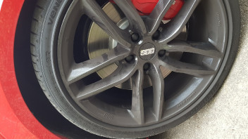

    Hallo Zusammen,
    ich brauche Ratschläge / Hilfe.
    Mein Problem:
    Mein TT-S (8S) hatte mit dem ersten Satz Bremsen VA links erhebliche Quietsch Probleme nach 20TKM.
    Bin dann auf Tarox Zero und Audi Beläge umgestiegen.
    nach 100KM nun, fängt die linke Bremsscheibe wieder an. Sie wird von der Mitte aus 2/3 leicht Blau.
    Sprich ich hab da ein Thermik Problem. Die rechte Seite ist nicht ganz so schlimm. Man sieht das deutlich aber auf der linken Seite.
    Obwohl ich seit dem Wechsel Beläge und Scheiben VA sehr sanft gefahren bin.
    Laut Werkstatt sind die Kolben / Sattel in Ordnung und laufen / klemmen nicht.
    Woher kommt dann dieses Thermik Problem?
    Gibt es hier eine Chance das bei Audi zu reklamieren? Bin Mega angepisst von dem Thema Bremsen.
    Hab noch nie bei einem Sportwagen von anderen Herstellern so Probleme gesehen. Jeder Standard Boxster hat bessere / standhaftere Bremsen.
    Hat jemand ähnliche Erfahrungen gemacht?
