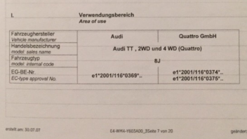

Va: F4 VE3 D890 H1
Ha:F4BE5 E169 H1 -
Das steht im Gutachten...
Moin Jungs mein Kumpel hat noch ein bilstein fw rum zu liegen mit den achslasten 1060 vorne und hinten bis max.885kg?
In dem Gutachten steht nämlich das es für die Modelle zugelassen ist für Audi tt 2wd und 4wd quattro... also kein ttrs hinterlegt oder meinen die damit den 4wd als quattro? -
