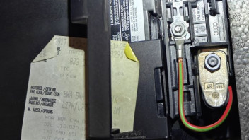

    Hallo Oliver,
    wie schon geschrieben: Am Minuspol ist nur ein einfaches Massekabel ohne Steuergerät/ Sensor.
    Ich habe jetzt gerade auch noch einen alten Gesamtfehlerspeicherauszug gefunden.
    Steuergerät 61 ist nicht aufgeführt.
    Steuergerät 19 ist noch ein guter Hinweis, wird dann erledigt.
    Danke euch und viele Grüße,
    Thomas
    Hallo TT-Eifel,
    dann ist das, was ich als Überwachungsmodul eingeordnet habe, wahrscheinlich nur ein Stromverteiler am Pluspol.
    Habe aber auch nochmal etwas recherchiert.
    Das Überwachungsmodul/ der Sensor scheint - wenn vorhanden - am Minuspol verbaut zu sein. Da habe ich aber nur eine einfache Polklemme.
    Somit kann die 90Ah- Batterie ohne irgendeinen Anlern-Prozess verbaut werden, oder?
    Viele Grüße,
    Thomas
    ich war von Oktober 2020 an für etwas über 3 Jahre in China und der TT (2009er 2.0 TFSI BWA) Stand gut vorbereitet und abgedeckt in einer Scheune.
    Die Batterie war noch die originale von 2009 und schon im Winter 2019/20 war sie echt am Ende.
    Nach nun 3 1/2 Jahren Standzeit ist die Batterie dann auch komplett tot und eine neue muss her.
    Der TT hat kein Start/Stopp System, daher ist original ein normaler Blei-Säure-Akku verbaut: 1J0.915.105.AG von Varta, 12V 80Ah 380A DIN 640A EN/SAE
    Ich habe hier nun schon gelesen, dass eine Exide EK800 passt, es ist aber eine "unnötige" AGM-Batterie.
    Der TT wird nach umfangreichen Arbeiten direkt vor der Einlagerung (neues Fahrwerk inkl. neuen Achselenkern, Rostentfernung am Unterboden des Hinterwagens) nun aber nur noch als Spaßauto bewegt.
    Daher tendiere ich stark zur Exide EA900, die bei gleicher Bauform eine größere Kapazität hat (bei längeren Standzeiten immer gut ^^ und günstiger ist sie auch noch . :S
    Es ist aber ein Batterieüberwachungsmodul im TT verbaut, siehe Foto.
    Durch die Änderung der Kapazität von 80 Ah auf 90 Ah muss ich die neue Batterie dann aber anlernen, oder?
    TT-Eifel hat da ja auf seiner Website einen entsprechenden Artikel verfasst.
    Viele Grüße,
    Thomas
