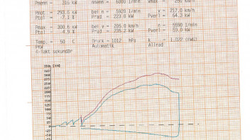

Alle drei Diagramme sind Fakt, jeder darf selber interpretieren, sofern man überhaupt dazu in der Lage ist, Luftdruck, Temperatur, Nennleistung, gemessene Leistung und errechnete Leistung zu bewerten, so wie smoky und ich das gestern telefonisch getan haben.

Also zum erst zitieren versteh ich ehrlich gar nicht, inwiefern "soll" man jetzt bei Messung-Bosch runterrechnen,wozu?
Zum zweiten:
Mit dem Luftdruck seh ich auch so, der lag bei ~1010. Bei den MTM sind auch 30-40hPa Differenz.
Die Temp weicht jetzt nicht so dolle ab, bei euer Seevetal Messung stimmt die auch nicht mit dem Wetterdienst überein, der Bosch bei Kaltenkirchen weicht erheblichst ab. (Wobei die Wetterstationen auch nicht aufem Firmengelände stehn...)
Nur: Wenn die einfach die Temp in der Halle nehmen, dann sind die Überlegungen doch eh für die Katz?Sly, ich glaube du verstehst so einiges nicht.
1. Wenn man zwei Messungen miteinander vergleicht, sollte man drauf achten, dass sie mit der gleichen Art und Weise hochgerechnet wurden. Manche Prüfstände nehmen z.b. die Ansaugtemperatur der ECU wenn die dann bei 60°C liegt obwohl wir draußen 15°C haben, kann das am Ende locker mal 30PS und mehr ausmachen. Ebenso ob DIN oder EWG
2. Wenn die tatsächlich 50°C in der Halle hatten, wäre es wohl so korrekt, bzw könnte man das so vergleichen, aber ich gehe nicht davon aus, dass jemand bei 50°C eine Messung durchführen wird.
3. Luftdruck ändert sich ständig, der Ort und die Jahreszeit spielt dabei auch eine Rolle. Ob die MTM Angabe stimmt, habe ich nicht nachgeschaut, kann aber trotz 30-40hPa Unterschied stimmen.
4. Der Luftdruck von unserer Messung stimmt mit den Online Wetterdaten überein. Ich weiß nicht wo du geschaut hast.
Als Fazit kann man sagen: Wenn man unsere Messung und die auf dem Bosch unter gleichen Berechnungen anschaut, kommen ca. 400PS raus. Das wäre Stufe 1 und nicht Stufe 2
das ist schon klar, nur wenn ich dann die 440PS von Hohenester nehme, und auf 50°C hochrechne, ergibt das letztlich auch mehr.
Entweder muss man mit der Umgebungstemperatur rechnen, oder mit der Ansaugtemp über OBD oder sonstwas.
Sonst hat man ja überhaupt keinen Anhaltspunkt.Ebenfalls die Umgebungstemperatur und Luftdruck beim dritten Diagramm. Die Werkstatt liegt ja nicht auf nem Berg sondern auf ca. 360m!
Richtig, aber bei 50°C Ansaugtemperatur. Kannst du das mal umrechnen?
Diagramm 1 erreicht aber 430 PS nach DIN bzw. 417PS nach EWG.
Gibt Hohenester nicht auch 430PS für deren Stufe 2 an?
Sei mal dahingestellt ob die nun DIN oder EWG angeben würden. -
Hier die Diagramme!
Bitte beachtet bei der Analyse folgende Punkte:
Die Messung bei Bosch wurde mit Allrad gemessen, zur Berechnung der Normleistung wurden 50°C Ansaugtemperatur genommen.
Die Messung bei Dynoteam wurde mit abgeklemmter Haldex durchgeführt, als Ansaugtemperatur wurde die Außentemperatur genommen.
Leistungsprüfstand ist ein ScheitelrollenprüfstandDie Messung bei Maha (Hohenester) wurde mit Allrad gemessen, Leistungsprüfstand hat generell eine höhere Schleppleistung als Scheitelrollenprüfstände oder die Bosch.
Besonderes achten sollte man auf die Umweltdaten von 26°C und einem Luftdruck von 968hPA, wenn ich aber bei den Wetterdaten nachschaue, sehe ich ganz andere Werte, die Die Messung auch deutlich verändern können.Ich lass euch mal diskutieren, hängt euch mal nicht an 5PS auf, Unterschiede gibt es immer. Aber 40PS sind schon einiges.
Die frage stellt sich nun, haben die Prüfer den Gang dringelassen, oder die hohe Leistung über die Korrekturwerte erschlichen indem sie Luftdruck und Temperatur verändert haben?
Fakt ist, die beiden Messungen auf dem Bosch und auch bei uns zeigen unter Berücksichtigung der Umweltwerte , dass das Fahrzeug Allrad wie auch mit Frontantrieb gemessen nur 400PS hat und nicht wie versprochen und teuer bezahlt die vorgegebenen 440+

Da bin ich ganz deiner Meinung, Smoky!
Generell kann man Fehler nie ausschließen, aber wenn man sich 2min Zeit nimmt und das Diagramm analysiert, fällt einem jeder Fehler auf!
Ich will jetzt hier keine Diskussion um zehntel PS auslösen, aber bei einer Allrad Messung kann man ganz grob sagen, dass sich die Schleppleistung verdoppelt.
Also z.b. Front 35PS ---> Allrad 70-90PS
Je nachdem ob Scheitelrollen Prüfstand oder nicht, ändert sich der Wert auch noch mal.
200PS und mehr Verlustleistung sind aber unter Berücksichtigung aller Begebenheiten sehr unrealistisch für diesen Geschwindigkeitsbereich.

35PS mit abgeklemmter Haldex kommt sehr gut hin!
