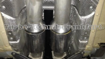

Danke für die Bilder... genau die gleichen Probleme, vor denen ich auch gerade stehe... Einen großen Bogen zu machen und dann erst 2 flutig zu werden. Das wäre Strömungstechnisch besser, aber ist schwer zu verwirklichen. Auf jeden Fall hast du mit 2 flutig eine super Downpipe... Besser gehts kaum.
Peter
Erst einen großen Bogen machen und dann 2flutig werden ist glaube ich nicht möglich weil dann die Kardanwelle im Weg ist (soweit ich das mitbekommen habe...)
Ist das die F-Town ? Sieht so aus
Nein, ist nicht die F-Town. Die F-Town hat 2x70mm. Diese hier hat 2x76mm!

War am Wochenende bei Siemoneit in Speyer. Wollte eigentlich erst zu HPerformance aber da nach mehreren Anrufen und Mails nicht wirklich was zurück kam hab ich einfach mal bei direkt bei Max angerufen. Selbst bei HPerformance kommt die Software ja von Siemoneit so weit ich weiß. Da ging dann alles ruck zuck! Hab von Max nicht nur eine andere Software bekommen sondern Frank von Turbo-Technik-Frankfurt hat mir noch eine andere Downpipe gezaubert. Doppelflutig mit 2x 76mm Durchmesser und 2(!) 200-Zellen-Rennkats und vor allem ALLES MIT TÜV!!!.
Gab’s so vorher noch nicht, ist also ein Prototyp und ICH hab das Teil bekommen. Eingetragen wird’s im Laufe der Woche…
Los ging es am Samstag um 9.30 Uhr. Rauf auf die Hebebühne und erstmal den Originalkram ausgebaut sowie das Steuergerät ausgelesen. Die Software ging dann weiter zu Stefan der eigentlich im Urlaub war, aber extra für mich den Laptop mitgenommen hatte. Dann stellte sich gleich mal heraus dass ich den absolut neuesten Softwarestand hatte. Deshalb noch mal mehr Arbeit für Stefan da sie diesen Datenbestand noch nie bearbeitet hatten. Insgesamt saß er 4 Stunden vor dem Ding! Bei der Downpipe stellte sich dann langsam aber sicher heraus daß die Arbeiten „etwas“ komplizierter und aufwändiger waren als erwartet. Da sind keine 2mm Platz mehr… Geplant war eigentlich um ca. 20 Uhr die Heimreise anzutreten. Um 23.30 Uhr haben wir dann abgebrochen und ich hab mir ein Hotel gesucht. Am Sonntagmorgen ging es dann mit den Arbeiten an der Downpipe weiter und die Hydra (9-köpfiges schlangenähnliches Monster aus der griechischen Mythologie) wuchs und gedieh. Fertig zusammengebaut war die Downpipe um 8 Uhr Abends! Dann noch das Steuergerät rein, Laptop angesteckt und los ging es. Und ja, es waren geringfügige Änderungen festzustellen…
Hab leider nur die normale AGA dran, aber mit der Monster-Downpipe hört sich die Sache gleich gaaaanz anders an. Echt toller Sound aber nicht aufdringlich oder zu laut. Selbst auf der Autobahn bei 200+ überhaupt kein Problem! Hatte ja auch noch 400km AB nach Hause vor mir… Die Power die der Motor jetzt hat ist absolut geil! Endlich spürst du mal den Turbolader der dich in den Sitz drückt. Jetzt ist es ein „RS“ so wie er sein soll!!!
Angepeilt waren ja 412PS und 620 Nm. Prüfstand war Sonntagnacht natürlich nicht mehr möglich. Max besucht mich aber in den nächsten Tagen noch mal mit einer evtl. leicht geänderten Softwareversion zu Hause bei mir (das nenn ich Service!) weil er in der Nähe ist und dann kitzeln wir noch ein paar PS raus. Um 22.45 Uhr war ich dann endlich auf dem Weg nach Hause. Hundmüde aber mehr als nur zufrieden…
