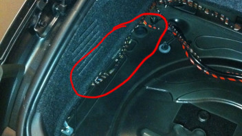

    Damit das auch anderen Hilft hier noch Bilder.
    Eventuell verschaffen die dem ein oder anderen dann schon einen Überblick ohne rumzubauen.

    Hab den bei ebay bestellt - ist heute gekommen.
    Bedienungsanleitung haben die wohl vergessen. ;)
    Als gnadenloser nicht Autobastler muss mir jetzt überlegen wie ich das Ding einbaue.
    Der Schalter hat 4 Kabel (DC + - und Out + -)
    Logischerweise sollte das durchtrennte Kabel dann jeweils an Out.
    Die Frage für mich ist, wie zwacke ich sauber den Strom von der Batterie?
    Die ist ja eigentlich in der Nähe. Für nen Tipp bin ich dankbar.
    Theoretisch ist das simpel, aber wie macht man es sauber?
