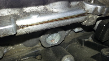

Habe heute ein Foto der Stelle bei mir gemacht - ist zwar nicht so dass was austritt, aber da im Spalt ist immer feucht, denke schon dass das am PCV Fix liegt
Habe gerade das neue PCV Ventil und die Dichtung geholt und werde sie einbauen, schaue dann wiedermal nach dieser Stelle...
Druckregelventil 06F 129 101 N
Dichtung 06F 103 483 E

Mein Bruder mit 2,0T hatte da auch keinen Ölaustritt - dafür auf der Motorabdeckung sah man Spuren, genau ober dem Fix... Das war bei mir wiederrum nicht der Fall...
bei den ganzen Diskussionen hab ich mir heute die Sache nochmal angeschaut.....
auf dem Foto hab ich eine Stelle markiert; diese ist bei mir Total schwarz und ölig gewesen. Hab jetz mal alles gereinigt; Schrauben nachgezogen die eigentlich fest waren.
Werde das beobachten ! wenns wieder schwarz wird dann werf ichs raus.Dann brauch ich ne neue Stelle um den Ladedruck anzuzapfen; schonmal jemand ein Tip (am besten mit Foto)

Da ists bei mir auch ganz leciht ölig nach einer Fahrt mit dem Fix - das gibt mir etwas zu denken...
Ich glaube auf kurz oder lang baue ich das wieder aus
