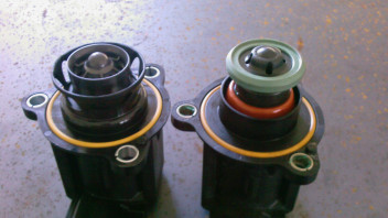

Danke, werd das gleich mal prüfen.
Was war das jetzt, der 2.0er TFSI? Wie dem auch sei, für mich hört sich das eher wie ein Kombiproblem an. Zum einen dein vorher defektes SUV und einen "getrübten" LMM... Wie viel hat denn deiner runter an km? Hast du den original Luftfilter drinn?
Ja, ist der 2.0 TFSI mit ca. 60.000 KM und mit originalem Luftfilter.
Hab jetzt seit dem Tausch des SUV folgenden Fehlerspeichereintrag im Motorsteuergerät:

Der lässt sich auch nicht rauslöschen.
Was meinst du mit (einen "getrübten" LMM...) ?
Das Forge wir aber nicht elektrisch angesteuert, sondern pneumatisch, oder? Ist das nicht ein Rückschritt von der Technik?
Hab gestern auch das neue "bessere" Ventil verbaut mit der Bestellnummer 06H145710D es sind allerdings deutlich unterschiede zwischen den beiden Ventilen von der größe her zu erkennen.
Der Motor hat jetzt zwar nicht mehr das extreme Turboloch bis ca. 4000 Umdrehungen, allerdings zieht er auch nicht mehr so gut wie früher.
Ist das SUV mit Index D wirklich für den Turbolader geprüft? Sieht fast so auch, als ob das Ventil das Loch nicht komplett verschließen könnte.
Andere Fahrer bemerkten doch auch das Phänomen vom Leistungsverlust nach dem Umrüsten auf das Indes D SUV.

Habe gerade noch eine sehr aufklärende Seite gefunden.
http://www.ms-motor-service.de/ximages/pg_si_0103_de_web.pdf
Aber falls das SUV defekt ist, wie ist denn die Teilenummer von dem besseren SUV?
hab im Fehlerspeicher den Eintrag:
000665 - Ladedruckregelung: Regelgrenze unterschritten
Und mein Turbolader kommt erst ab ca. 4.000 Umdrehungen.
Das wird wahrscheinlich auch am SUV liegen, oder? Hab die Schläuche schon angeschaut.
Bin mir leider noch nicht ganz sicher wo das sitzt. Kann es sein, das es das Teil auf dem Foto ist?
Teilenummer die drauf steht ist: 06F145710C
Kann ich es einfach ausbauen und die Membran anschauen, ob es einen Riss hat, oder wie soll ich es sonst überprüfen?
Mein TT ist BJ 2007, da gibts doch mittlerweile stabielere SUV´s ohne diese Gummi Membran, welches die neueren Baujahre drin haben. Was haben die für eine Teilenummer?
