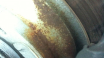

    Sieht gut aus, aber was hat das mit der 'Radnabe' zu tun?
    Das ist der 'Bremsscheibentopf'.
    Sorry, wusste nicht wie man dieses Teil nennt. ;) Werds für dich ändern. :)
    Ich habe es jetzt das erste Mal gemacht, weils gerade hinten ziemlich schlimm aussah.
    Werden wir mal sehen, obs den Winter übersteht. Entweder bekommt man den Rost vom Streusalz so wieder runter oder man muss das ganze nochmal machen.

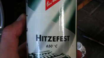

    Ich habe erst den groben Rost mit einer Drahtbürste entfernt. Dann überall Rostumwandler raufgepinselt. Den übernacht einziehen lasssen.
    Am nächsten Tag hab ich denn den Lack (Hitzefest bis 600°C) draufgemacht. Ich habe es mit ein Pinsel gemacht. Sprühen wollt ich da drinne ungern.
    Den ca. eine Stunde antrocknen lassen. Und dann die zweite Schicht aufgetragen. Die wieder ein bisschen antrocknen lassen. Dann das ganze ein bisschen mit einen Heißluftfön bearbeitet.
    Felge wieder rauf. FERTIG! ;) Man braucht eigentlich nur ein bisschen Zeit.
    Hi Leute,
    das Problem mit dem Rost an der Radnabe (Bremsscheibentopf) kennen warscheindlich viele.
    Ich hab den Rost heute mal bei mir entfernt und finde das Ergebnis kann sich sehen lassen.
    Hier mal ein Bild von rechts Hinten vorher:
    Und hier links Hinten nacher:
    In echt sieht es nicht so glänzend aus wie auf dem Bild.
    Was sagt ihr? :)
    mfg Xaver

    Und gerade versuch ich den Rost an der Radnabe (Ist es die Radnabe?! Keine Ahnung) zu entfernen. Kennt ihr das Problem? Hoffe es klappt mit Rostentferner + Neu Lackieren.
