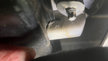

    Tagchen,
    Bin grade an meinem Fensterheber dran. Fahrerseite senkt das Fenster leider nicht mehr. Beim Schalter betätigen klickt der Motor, wird warm, bewegt sich aber nicht. Indiz für feste Gleitbacken? Ich hab auch die Gleitbacken mal angeschaut. Die sind ziemlich rissig (Foto). Gibts die auch einzeln und kann man die tauschen? Würde ungern das ganze Fensterhebergestell tauschen. Die Backen einzeln finde ich leider nicht...
    Zum Thema Motor wäre jetzt mein weiteres vorgehen: Den Motor mal ausbauen (Ohne Seilzug hoffentlich) und schauen ob er sich im ausgebauten Zustand bewegt? Wenn nicht, kriegt man den wieder gangbar oder muss man auf jeden Fall nen neuen Motor organisieren?
