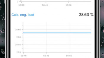

Stimmt sind nur Prozente aber sieht besser aus als das Datum 😂

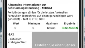

Boostanzeige geht und auch G-Meter wird angezeigt aber eben kein Ausschlag.

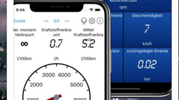

Sportlayout mit zentralem Drehzahlmesser hab ich bereits drin nur eben die Nebenanzeigen zeigts nicht an obwohl ich sie auswählen kann.
