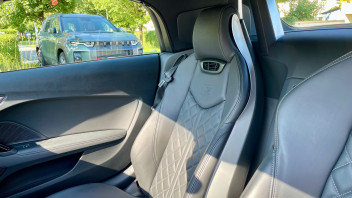

Sieht Mega gut aus 👍🏻 hast du selbst angebaut und den Standard auscodiert?
Beiträge von densemania
Sieht top aus👌🏻, aber🤔 Waschanlage?!?🫣😉
Ich hätte erste Wäsche schreiben müssen. Bin nach 2x Textil Waschstraße nun zu Waschbox Handwäsche übergegangen. Billiger und macht mir sogar Spaß 🤣
900 KM Autobahn + erste Waschanlage. 🤷🏻

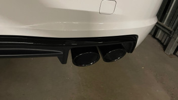

Geliefert wie bestellt. Schaut sehr gut aus!
200€ für alle vier endrohre. Mal schauen wie die Haltbarkeit auf lange Sicht ist.

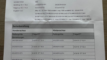

Ich ergänze hier mal. Da ich durch diverse Foren gesurft bin und die breite Masse behauptet: Wenn die Rad/Reifenkombi nicht im Schein steht und man keine CoC Papiere hat muss man diese nachtragen lassen.
Habe die Dekra meines Vertrauens diesbezüglich angeschrieben. Fahrzeugschein Felgenteilenummer und Größe angegeben und zurück kam folgendes:
Da diese Felgen und Reifenkombi zur Serienausstattung gehören müssen diese nicht extra eingetragen werden. Angehängt dieses pdf. (Das ich nun ausgedruckt mitführe falls es die Frösche mal genau wissen wollen) Vielleicht hilft es dem ein oder anderen.
PS: ja auch ich habe erstmal moniert, das ich doch einen 8S habe. Aber die Geschichte mit der Typ Bezeichnung füllt wohl das halbe Internet (mindestens!) wie ich feststellen musste. „Genau ihr Fahrzeug! Reden se doch kein Quark!“ 😂
