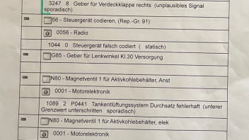

    So, ich war jetzt nochmal bei nem „richtigen“ Audi-Händler und habe dort die Fehler auslesen lassen. Ich befürchte fast, dass es wieder kein VCDS war (sondern ODIS). Es werden einige Fehler angezeigt (vgl. Fotos), könnt Ihr vielleicht trotzdem was damit anfangen?
    - Verdeckklappe rechts
    - Radio (das dürfte mein zusätzlicher Bluetooth-Empfänger sein)
    - Lenkwinkelgeber Versorgung
    - Durchsatz Tankentlüftung zu niedrig (den Fehler schleppe ich schon ewig mit mir rum)
    - Frischluftgebläse
    - STG Kombiinstrument (interessant, das funktioniert absolut problemlos)
    - Stromversorgung generell
    Stromversorgung/Unterversorgung geht ja beides in dieselbe Richtung wie bei den vorherigen Tests (vor Austausch der Batterie). Könnte das mit dem Lenkwinkelgeber mit der mittlerweile weggefallenen Fehlfunktion von Airbag und Hupe zusammenhängen?
    Der Gebläsefehler ist ja nicht besonders konkret, kann man aus dieser sehr allgemeinen Fehlerbezeichnung trotzdem etwas ablesen?
    Interessant ist auch, dass der 12V-Anschluss nicht auftaucht… oder versteckt der sich hinter einer von mir übersehenen Meldung?
    Bin gespannt, ob/was Ihr da rauslesen könnt, auch wenn es wohl leider wieder kein VCDS ist (trotz größtem Audi-Händler hier in der Umgebung). Hilft denn der ODIS-Bericht trotzdem wenigstens etwas weiter?

    So, jetzt endlich das update, nachdem ich beim VAG-Partner war. Zunächst: heute morgen hat neben der Hupe plötzlich auch wieder der Airbag funktioniert (zumindest ist die Leuchte nach dem Starten erst an- und dann ganz normal wieder ausgegangen). An der SD2-Sicherung kann es daher ja eigentlich nicht mehr liegen, oder?
    Davon unabhängig habe ich das Fehlerprotokoll bekommen, wenn auch leider kein VCDS sondern nur Bosch. Und das, obwohl die überall groß Volkswagen-Partner etc. stehen haben... wie auch immer, ich hoffe das hilft Euch weiter? Erstaunlicherweise ist da (im Gegensatz zu den Fehlern die ich beim Fehler-Auslesen letzte Woche selbst gesehen habe) nur ein einziges Mal von einer Unterspannung die Rede. Aber seht selbst im Anhang!
    Was mir zusätzlich gesagt wurde: das Airbag-Steuergerät ließ sich überhaupt nicht mit dem verwendeten Diagnosegerät ansprechen, laut Werkstatt entweder sei das STG gesondert geschützt (?) oder defekt. Andererseits dürfte bei einem Defekt die Kontroll-Leuchte nicht ausgehen, oder?
    Zu Klima/Gebläse wurde eingedrungene Feuchtigkeit mit Folge der mechanischen Blockierung wegen Schwergängigkeit für möglich gehalten.
    Das Verdeck funktioniert übrigens wieder, nach dem Auslesen ganz unabhängig von elektrischen Themen die Notverriegelung nochmal probiert. Dort war anscheinend etwas blockiert (die Zahnradähnliche Welle (?) mit dem zugehörigen Schlüssel aus dem Bordwerkzeug aus dem Mechanismus im Dachhimmel wie im Bordhandbuch beschrieben herausgezogen und dann das anderen Ende des Schlüssels in das Loch eingeführt und mal hin- und her geruckelt, dadurch anscheinend wieder gängig gemacht. Seitdem mehrfach problemlos das Verdeck betätigt.
    Aktuell verbleiben also "nur" noch das nicht funktionierende Gebläse (dauerhaft nur ganz schwaches Lüftchen, egal auf welche Stärke man das Gebläse einstellt. Außerdem keine Kühlung spürbar), der funktionslose 12V-Anschluss und die aber nun wirklich zu vernachlässigende Problematik der Blinker, die beim Abschließen mit dem Funk-Schlüssel nicht mehr aufblinken (sonst aber normal funktionieren).
    Hilft denn das Fehlerprotokoll bei der Eingrenzung der Ursache?
