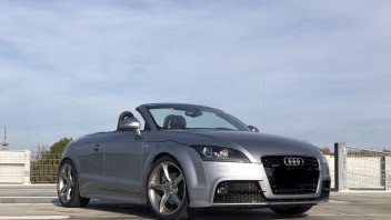

Bin seit 6 Jahren stolzer und glücklicher Besitzer eines 2007er TT-Roadster
Da ich diesen stets versuche weiter zu verbessern und auch schon so einige Umbauten durchgeführt habe, freue ich mich auf spannende Austausche hier im Forum
