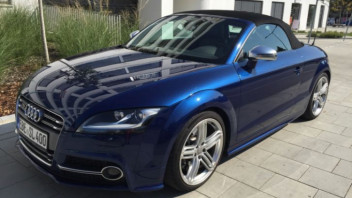

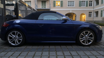

Herzlich willkommen bei uns, gibt es auch Bilder von deinem Roadster??

danke für die freundliche Begrüßung. Phots kann ich gern mal einstellen, ist aber ein ganz normaler serienmäßiger TTS.

ich bin neu hier. Fahre seit 1982 Autos und habe mir vor vier Jahren einen Traum erfüllt und mir einen Quattro gekauft (weil ich an meinem 19. Geburtstag den Ur-Quattro fahren durfte - ein Traum). TTS Roadster, EZ August 2010, 200kW, scubablau. Schickes Auto, auch wenn ich schon einige größere Reparaturen hatte. Möchte aber nicht tauschen.
