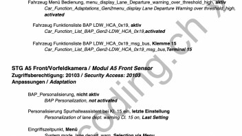

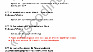

    Ich hatte dann aber mal mit den Stemei-Leuten korrespondiert und angeblich kann man den, auch ohne Lenkstockhebeltausch, wieder auf aktiv und sichtbar codieren sofern die Frontfeldkamera vorliegt (was sie bei mir tut weil ich Verkehrszeichenerkennung habe) .
    Habe mir das also hier bestellt
    https://obdappshop.de/Audi-Fahrzeugc…eischalten.html
    und nichts tat sich. Die Ausführung der Codierung hat noch nicht mal einen Start begonnen. Seitdem rührt sich seitens denen niemand mehr, keine Reaktion auf Mails und ans Telefon geht da eh keiner. Werd' den Kauf jetzt also widerrufen :| .
    Hat jemand erfolgreiche Erfahrung mit der Nachaktivierung des Active Lane Assist?
    Hab' das hier gefunden (ist halt unklar ob dieser Ablauf exakt auf den TT passt)

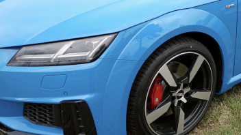

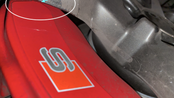

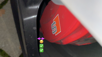

    wollte heute endlich, nachdem ich 2 Wochen ziemlich grippig war, endlich mal meine Winterbereifung auf meinen neuen TT 8S Coupe (diesen September gebaut) aufziehen die ich vorher auf dem TT 8S BJ 2018 auch drauf hatte und musste fluchend feststellen dass die Speichen der 19" Felgen (das sind urspr. Rondell, wurden pulverbeschichtet) zu nah an den Bremssätteln der Vorderachse liegen. Da ist nen Abstand von vielleicht 2mm maximal, also dreht sich fast schon gar nicht mehr ohne zu schleifen.
    Wie geht man in so einem Fall vor, um passende nicht allzu teure Felgen zu finden die so eine Problematik nicht mit sich bringen? Also wie stelle ich das sicher bei Suche/Kauf? =O
    Anbei auf den Fotos seht Ihr u.A. die Originalfelgen („5-Arm-Polygon-Design, anthrazitschwarz, glanzgedreht, 9 J x 19, Reifen 245/35 R 19, Audi Sport GmbH“) . Da ist der Abstand roter Bremssattel zur Felgenspeiche locker 8 mm.
