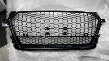

    Habe noch diesen TT RS Grill zuhause rumliegen. (Siehe Bild)
    Kann mir jemand sagen, ob dieser Grill in eine TTS Stossstange (Bj. 11/2015) Plug & Play passt? - oder müsste man den Grill hierfür bearbeiten, wenn ja wie?
    Habe schon vieles gelesen, von - ja es passt ohne Änderung, bis zu „es muss unten eine Kunstoffleiste weg gedremelt werden“
    Kann mir jemand zu 100% sagen, ob meine Kombi Plug & Play passt?
    Danke euch!

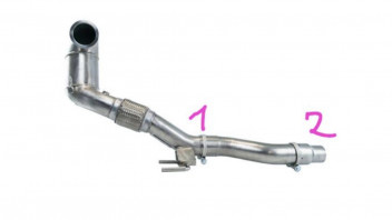

    Ich suche derzeit nach einer Downpipe für meinen TTS 8S.
    Ich hab schon viele Foren etc. durchgelesen und bin nun zum Entschluss gekommen, dass es eine kurze Bull-X Downpipe gibt. (Mit dieser Entfällt nur 1 kleiner mini Schalldämpfer- NR1) und das es eine lange Bull-X Downpipe gibt (mit dieser entfällt der kleine und der große Vorschalldämpfer NR1 & NR2)
    Gibt es hier jemanden der nur die kurze Variante fährt, wo nur dieser eine mini Schalldämpfer entfällt? Ändert sich bei diesem kleinen Teil auch schon das Geräuschverhalten? Vielleicht hat jemand auch ein Soundfile von der kurzen Vatiante! :)
    (Bitte nicht mit der langen Variante vergleichen, bei dem beide Vorschalldämpfer entfallen)
