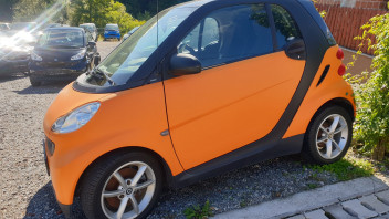

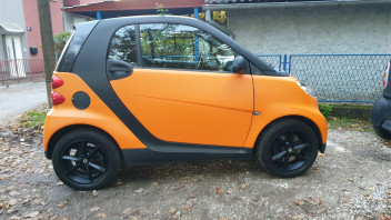

Welche Sprühfolie nehmt ihr da so? Kann man damit durch die Waschanlage fahren?
also ich mach seit 20 jahren nur handwäsche.Also auch mit selber waschen in diesen Waschanlagen zum sprühen.Das hält die Folie problemlos aus.50cm sollten es aber ungefähr immer Abstand sein.Ist sicherer.Meine Erfahrung beruht auf Foliatec.die sind echt gut.
ebenso unser Winter-GTS.
Wie gesagt ich will nicht spamen,aber bin voll überzeugt und probieren kann man es ja immer da es reversibel ist.
habe sogar frauchens Smart damit bearbeitet vor nem Monat
selbstverständlich ist Spühfolie nicht mal annähernd so haltbar wie lackieren.Aber es kostet 30 Euro und du kannst es in deiner Wunschfarbe selbermachen.ich mache 30-40tsd im jahr und habe die Sprühfolie auch im Winterbetrieb.So nach ca 2 Jahren gibt es eventuelle ein paar kleine Stellen die leicht abblättern,die würde ich dann ein stückchen abziehen(nicht viel)und drüber sprühen in 2-3 Schichten.Ist auch ne halbe Stunde arbeit.Für ein Wochenend oder Schönwetterfahrzeug ist Sprühfolie absolut zu empfehlen.das hält dann ewig wenn man es gut macht.Und es ist sehr einfach zu machen für jeden.Ist aber Geschmackssache.Jemand mag es richtig und jemand mag es unkompliziert wie ich.Sprühfolie würde ich aber auf jeden Fall bei verschrammten Felgen nehmen,weil sie danach wie neu aussehen.
