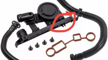

    Da ich alles auf einmal erneuert habe, liegt es wohl doch am LMM, den ich ja quer getauscht habe. Und der Fehler ging wohl nicht weg, weil die neue KGE anders aufgebaut ist, warum auch immer...

    Ach ja, ich habe die KGE ersetzt. Die Alte so eine Art „Stopfen“ und die neue nicht. Kann das ggf. auch zusätzlich Probleme machen?
