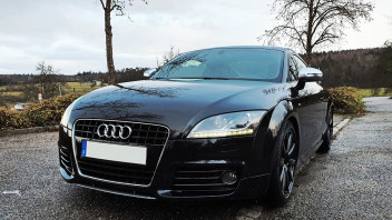

    Finde ich etwas unharmonisch. Hinten auf TTS gemacht und vorne alte SLine Front?
    Kann ja auch ein Defekt vom Lenkstockhebelschalter sein, das möchte ich dem Vorbesitzer nicht ankreiden. Kommt jedenfalls auch auf meine Todo-Liste, danke für die Infos. Das TTS-Badge wird übrigens noch entfernt :)

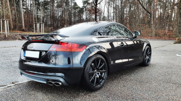

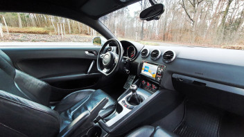

    mein Name ist Philipp und möchte mich hier mit meinem 8J vorstellen. Ich fahre meinen ersten TT nun seit gut einem Monat und bin immer noch schwer begeistert.
    Der Wagen ist ein 2007er 2.0 TFSI mit Handschaltung und Frontantrieb. ich habe mich ganz bewusst für ein technisch überschaubares und eher einfaches Modell entschieden, da mit den Jahren ja auch gerne mal etwas kaputt geht und ich aufgrund meines Budgets bei höheren Km-Zahlen befinden werde. Der TT ist mein Zweitauto, mein "Dicke-Hütte"-Phaeton steht sich aber seitdem ziemlich die Füße platt, so gern fahre ich den kleinen TT.
    Der Vorbesitzer hat den Wagen ziemlich gepflegt (er hat jetzt 201 tkm runter =O) und einiges investiert. Dazu gehören:
    - die Scheinwerfer vom Facelift
    - die Auspuffanlage vom TTS
    - das erweitertes Lederpaket
    - die S-Line-Ledersitze
    - sowie Heckflügel, Tiferlegung, TTS-Spiegel, Android-Navi usw.
    Alles sauber verbaut. Der Wagen fährt sich sehr gut und verbraucht kaum Öl. Ein paar Wehwechen werde ich in nächster Zeit angehen:
    - Die Wischwasseranzeige sagt dauernd, es sei zu wenig Wasser drin (vermutlich ein Leck)
    - Die Magnetic Ride Stoßdämpfer funktionieren zwar noch gut, sind aber etwas undicht (ja, das wird teuer)
    - Ich kann kein dauerhaftes Fernlicht anschalten, nur die Lichthupe. Ich vermute, das liegt an den ausgetauschten Scheinwerfer. Aber damit könnte ich leben.
    - der Bose-Sound ist unterirdisch schlecht. Ich habe schon gehört, man kann hier etwas nachcodieren, dem werde ich mal nachgehen.
