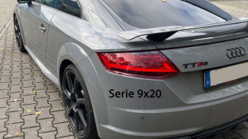

    Mal gespannt ob noch jemand schreibt, der hinten ohne Probleme 15 mm/Seite und 9 x 20 ET52 fährt - eingetragen.... und das ohne jegliche Arbeiten am Innenkotflügel oder Abdeckungen am Kotflügel.

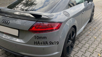

    Nochmal zwei Fotos von der HA mit den Sommerreifen und den 10mm Distanzscheiben.
    Servus,
    im Sommer fahre ich die Standard 9x20 255 30 20. Müsste meine ich ET52 sein. Im Winter fahre ich die 9x19 245 35 19, ich meine ebenfalls ET52

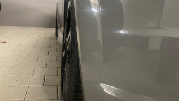

    Die zwei Fotos sind nicht perfekt aber beim Wechsel entstanden, einmal die Sommer ohne Distanzscheiben und einmal die Winter mit. Beide Felgen sind gleich breit, einzig der 245er Reifen ist etwas gestreckter auf der 9J Felge.
    Meine Meinung: Hinten könnte definitiv mehr als 10mm drauf, vorne sieht es schon ganz ok aus.
    Aber wenn man überlegt was die ganze Aktion kostet (ca. 330€) plus die Zeit und dann ist der Unterschied m.M.n. nur für das geschulte Auge sichtbar... :/

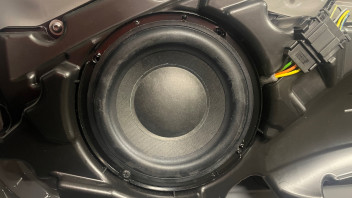

    Habe meine rechte Türverkleidung nun ausgebaut und optisch sieht der Tieftöner i.O. aus, wenn man jedoch die Membran vor und zurück bewegt dann kratzt es im inneren.
    Ich bin jetzt auf der Suche nach einem Austausch, möchte jedoch nur die rechte/defekte Seite tauschen. Mit der Nummer auf dem Tieftöner finde ich nichts, hat jemand die alte Teilenummer?
    Für die "neue" 8S0035298A finde ich nur eine online Kaufmöglichkeit. Würdet ihr es dort oder beim Händler vor Ort kaufen?
    Ja das Problem mit dem scheppernden Lautsprecher hatte ich auch schon. Es gibt eine TPI dazu. Erst ein Softwareupdate, aber wenn das nichts bringt, gibt es dann neue Lautsprecher mit anderen Teilenummern, hier müssen dann beide Seiten gleichzeitig getauscht werden. Zahlt man natürlich alles selber. Ich hab die Lautsprecher selber getauscht und jetzt funktioniert es seit 1 Jahr einwandfrei

    ich habe leider in der Suche dazu nichts gefunden aber mein rechter B&O Tieftöner scheint defekt zu sein. :rolleyes:
    Von jetzt auf einmal scheppert es ziemlich stark wenn der Bass einsetzt. Es hört sich als als wäre der Lautsprecher locker und schlägt dann umher.
    Hat sowas schonmal jemand gehabt? Falls ja, muss da nur der der Tieftöner ausgetauscht werden und/oder die Aufnahme in der Tür? Was wären denn realistische Reparaturkosten beim Freundlichen?
