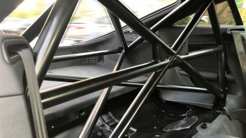

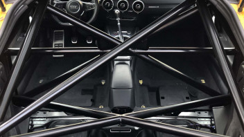

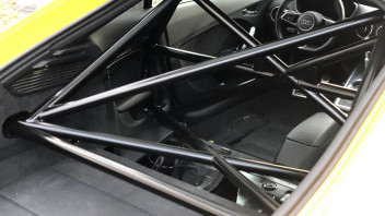

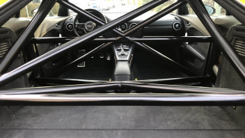

    von meinem TTS gab es in letzter Zeit wenig zu lesen, da seit den letzten Fotos nicht so viel passiert ist.
    Nun aber gibt es Neuigkeiten, über die ich mich besonders freue.
    Mein Ziel für den TTS ist ja ein Clubsportumbau, der eher "zivil" daherkommt. Aber beim genauen hinsehen schon ein wenig besonders ist.
    Klar war für mich, dass ein Bügel reinkommt, und zwar nichts zum schrauben oder für Show&Shine.
    Wenn, dann richtig.
    Aus meiner Sicht macht es am meisten Sinn, einfach die hintere Hälfte der TT Cup Zelle nachzubauen und einzuschweißen.
    Und genau das ist passiert ;)
    Der Bügel ist an den selben Punkten angebunden, wie auch die Zelle des TT Cups und versteift merklich.
    Realisiert wurde das ganze mit Cardiff Motorsport.
    Ich habe noch sämtliche Seitenteile angepasst da ich eine gewisse OEM Optik erhalten möchte. Bei der Gelegenheit habe ich noch einiges entfernt, was man nicht unbedingt braucht. Insgesamt habe ich bisher 78 Kg aus dem Auto entfernt und 27 Kilo eingebaut.
    Ausserdem habe ich vor einiger Zeit den Audi Sport Hinterachsquerträger, Stahlflex für hinten sowie PFC11 für die VA und PFC332 für die HA und Stehbolzen verbaut.
    Nun die Fotos:
