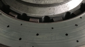

Das Scheibenbild sieht aktuell so aus
wie man sieht eine schöne Verteilung auf die Fläche ein riesen Vorteil ist auch die Kerbung im Gegensatz zur Lochung bei anderen Anbietern. Bei meinen Originalbremsscheiben hatte ich Rissbildungan auf der Fläche und den Löchern
angeblich soll das unbedenklich sein aber die Scheibe hat noch nicht einmal ihre Verschleiß Grenze erreicht!
