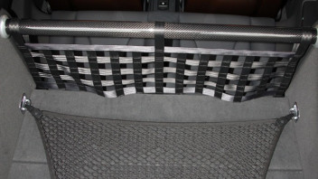

    Schau nochmal genau nach! Ich denke nicht das es im Roadster anders ist mit den Halteschlaufen.
    Gruß Denis
      • 253,77 kB
      • 683 × 1.024
      • 90
  • milch
    • 13. April 2012 um 12:14
    Hab gerade in den Teilekatalog geschaut. Dort steht als Bemerkung zu den "Verzurrösen" (TN: 1J0 864 203 D 2ZZ), Karosserieformen: Coupe.
    Ich denke die hat also nur der Coupe.
