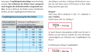

    In unserem Fall - bei Fahrzeugen mit einer vmax > 210 km/h - macht potentiell die Höchstgeschwindigkeit noch ein paar Einschränkungen.
    Ich habe einen Auszug aus "Informationen rund um das Thema Reifen" der Gesellschaft für Technische Überwachung angehängt - Stand 06/2010, sprich die in der Info ignorierte Pseudo-Winterreifenpflicht kam erst ein paar Monate später, ändert aber nichts bezüglich Tragfähigkeit.
    Der Serien-TT RS ist entweder bei 250 km/h oder 280 km/h abgeriegelt. Bei 250 km/h liegt die Tragfähigkeitsausnutzung bei einem Y-Reifen noch bei 100%. Da ist, wie Denis geschrieben hat, ein TI 87 gerade noch in Ordnung. Falls er ab Werk oder auf Grund eines Tunings eine höhere vmax in den Papieren hat, wird es potentiell nichts. So liegt die Ausnutzung bei Y-Reifen und z.B. vmax = 280 km/h bei 95%, und mit 2 * 545 * 0,95 = 1035,5kg gäb's ein Problem mit der Vorderachse (1060kg max).
    Persönlich würde ich am TT RS mit 9J Felgen nicht unter einen 245er Reifen gehen, aber das muss jeder selbst wissen - bei geringer ET ist 235 vielleicht auch notwendig. Auch wäre der TI 87 sehr auf Kante und hier nur für max 250 km/h passend.

    Stimmt du hast Recht, habe vergessen, daß die Reifen mit zunehmener Geschwindigkeit die Traglast verlieren... :thumbup:
    Aber ist eher was für den TÜV, wann fährt man schon voll beladen über 250km/h? Bekommt man den RS überhaupt so voll? Toleranzen sind da auch noch drin, aber alles relativ! Rechtlich ist es aber so, daß die Traglast abnimmt!
