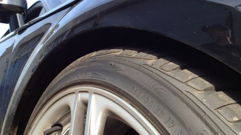

    Hallo Leute,
    seit gestern habe ich meine neuen Felgen drauf.
    Diese muss ich noch eintragen, aber da ich noch etwas tiefer will möchte ich lieber alles zusammen eintragen lassen bzw. vom TÜV abnehmen lassen.
    Wie viel kann ich da noch runter ohne dass irgendwas schleift?
    Daten: TT 2,0 Front, Handschaltung Bj 2007, R8 felgen 8,5Jx19 ET 42 mit 245/35er Reifen.
    Habe hinten und vorne ca. 30mm abstand in der Höhe zwischen Reifen und Karosserie.
    Aber weis ja nicht wie weit er dann einsinkt, mit den neuen Federn usw.
    Würde mir gern aus eBay die Bilstein Federn 25/20 mm holen, zusammen mit meinen Seriendämpfern.
    Ein Gewindefahrwerk brauche ich nicht, will einfach nur etwas tiefer ohne irgendwas einstellen zu können/müssen.

    Am besten wird aber sein ein Gewinde einzubauen. Es wird dir keiner sagen können ab wann es streift,... Mit einem Gewinde, kannst du es genau einstellen, daß es passt! Wäre ärgerlich, wenn du Federn verbaust und das streifen dann nicht in den Griff bekommen würdest.

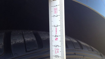

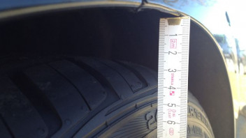

    Also vorn sinds 35mm
    und hinten sinds 30mm
    Wenn ich die 25/20 Federn nehme habe ich überall noch 10mm luft zur Karosserie, da der Reifen aber leicht abgerundet ist, habe ich schätzungsweise 15mm luft zur Radhausverkleidung an der es dann schleifen würde.

    Hmm sagen wir mal der fällt nur soviel wie die Federn angegeben sind was ich fast nicht glauben kann und du noch nen cm Luft hast wirst du spätestens beim eintragen die Augen weit aufmachen wenn der Prüfer auf der Diagonalen die Klötze reinlegt und ablässt 8| also bei unseren Prüfern in der gegend ist es so das nen Kugleschreiber zwischen reifen und Radlauf passen muss, gut ist zwar so ne sache weil bis der mal soweit einfedert ist e alles hin :whistling:

    also nur durch kürzere federn schleift nicht mehr und nicht weniger,weiß net wer sowas immer aufbringt, wenn deine felgen jetzt passen wird sich das mit den kürzeren federn nicht ändern,denn um so kürzer die federn werden umso härter sind sie auch,sonst würden sie duchschlagen und dann wärs wieder egal mit welchen felgen ;)

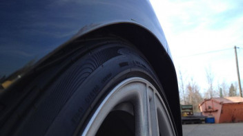

    Aber wenn ich die 25/20 Federn nehme hätt ich ja nur nach max. 10 mm Federweg bis zur Karosserie.
    Wollt mal wissen ob das jetzt mit den Serienfahrwerk überhaupt mit den Felgen gut hinhaut bevor ich zum TÜV fahr.
    Bin deswegen mal auf 10cm Klötze über Kreuz gefahren.
    Hinten ist weniger Platz wie vorn, aber so täts ja mal gut aussehen wenn der Reifen so tief drinn wär :thumbup:
    Gruß Max
    Man soll Gott für alles danken, vor allem für die Mittelfranken! ^^
    • 29. März 2012 um 00:43
    Über kreuz und einfedern sieht aber anders aus! Geht eigentlich nur auf einer Hebebühne, dann über Kreuz 2 alte Felgen unter den Reifen legen und ablassen, dann siehste mal wie weit der wirklich einfedert! Am besten noch den Kofferraum aufmachen und reinhocken. Geht meistens noch etwas nach unten. Dann kannst du vorne einmal komplett rechts einschlagen und einmal komplett links, dann weißt auch ob es vorne beim Lenken streift. So hab ich das bei meinen vorherigen Fahrzeugen immer gemacht.
