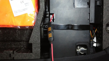

    Also ihr habt mich dann doch überzeugt.Hab mir eben das MXS 5.0 bestellt. Sollte die Tage kommen.
    Jetzt nur noch eine Frage: Muss ich was abklemmen und/oder vor allem wo klemme ich richtigerweise an?
    Gruss Jochen.
