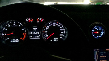

Habe 3 Bilder gemacht, aber nur mit dem Phon.
hoffentlich erkennt mann was
Sieht doch gut aus! Gefällt mir. Selbst die 60mm würden mich nicht einmal stören, weil die Dinger in der mitte eh nur einem ins Gesicht blasen....

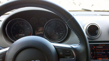

Hab sie statt den Lüftungsdüsen in der Mitte. Sieht sehr gut aus. Öltemperatursensor ist in der Ablasschraube, allerdings zeigt sie ca. 10°C weniger an als das FIS (ist ja auch nach dem Ölkühler). Leider musste ich feststellen, dass die Defi Anzeigen nicht kalibrierbar sind.

Horst, wo ist denn das S von deinem Drehzahlmesserschriftzug? Da steht ja nur TTR!
Genau das wollte ich auch gerade fragen, wenigstens ist es dir auch aufgefallen.
Tag
Ja bisher noch keinem aufgefallen !
Muss mich ja auten. Habe kein TT (leider, aus Familiengründen) sondern lediglich einen S3. Bin durch meine Kontakte zufällig an einen TTRs! Tacho gekommen. Da dieser mit einigen Mod. in meinen kleinen passte habe ich ihn gekauft und eingebaut. Bei meiner Recherche habe ich dann festgestellt dass der aus einem Vorserienmodell stammt. Hab versucht das TT Emblem zu entfernen was mir auf die Schnelle aber nicht gelang. Somit ist es halt verblieben. Immerhin besser als irgendein Sch.. draufgeklebt.
