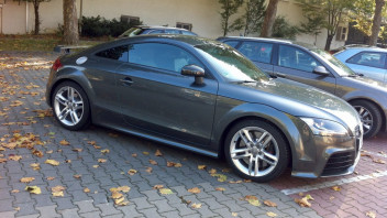

Ich finde den silbernen Rand bei der dunklen Farbe sehr schön! Hab dich hier aber noch nie fahren sehen...
TTRS_88`s grauer Flitzer
