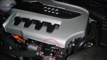

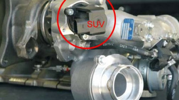

Bin mir leider noch nicht ganz sicher wo das sitzt. Kann es sein, das es das Teil auf dem Foto ist?
Teilenummer die drauf steht ist: 06F145710C
Kann ich es einfach ausbauen und die Membran anschauen, ob es einen Riss hat, oder wie soll ich es sonst überprüfen?
Mein TT ist BJ 2007, da gibts doch mittlerweile stabielere SUV´s ohne diese Gummi Membran, welches die neueren Baujahre drin haben. Was haben die für eine Teilenummer?

Ich meine Index D
genau das ist es. Fahre zum und bestell dir das Ding, dann hast du das neueste. Kostet zwischen 40-50€. Einbau soweit du gut dran kommst ist in 5min erledigt.
Gruß Denis
