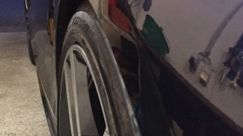

    Nabend,
    mich plagt gerade ein Problem.
    Ich habe mir 9x19 ET52 Räder mit 245/35 Reifen montiert.
    Da meine Bremse aber im Weg ist, und 3mm Spurplatten nicht gereicht haben, habe ich 10mm verbaut, da dies die kleinste Größe mit Zentrierung war. Eigentlich dachte ich das sollte keine Problem sein, da es ja für den TTRS die OZ Ultraleggera Felgen in 9x19 ET42 gibt, allerdings schleift das Rad bei Volleinschlag ganz leicht an der Radhausschale, dazu wage ich zu bezweifeln ob ich den Verschränkungstest bestehe, da es an der Kotflügelkante auch eng werden könnte.
    Im prinzip würden mir auch 6mm, vielleicht sogar schon 5mm Spurplatten reichen (bei 5mm hätte ich 2mm zum Sattel), allerdings greift hier die orginale Zentrierung nicht mehr, da die Felge an den Radnabe eine abgeschrägte Kante an.
    Wäre diese Kante nicht, würde alles passen.
    Angenommen man würde einen Ring in die Kante einlegen, könnte das ganze Zentriert werden.
    Gibt es so etwas zu kaufen?
    Oder hat jemand sonst eine Idee?

    Interessant, fahre im Winter die 9x19 Audi Rotor ET52 allerdings mit 255/35er und 10er Distanzscheiben wg der Bremse....bei mir schleift nix vorne
    Gruß Rainer

    Welche Tiefe fährst du?
    Bei mir schleift es wenn ich komplett einschlage und zügig rückwärts fahre.
    Hast du was bearbeitet?
    Welche Breite fährst du hinten?
  • Pushead
    1.868
    • 20. Oktober 2015 um 19:20
    • #931
    Hinten auch 255/35. Bearbeitet ist vorne nix, hinten musste der Knubbel dem Verschränkungstest weichen...
    Vorne ist das Bilstein bis zum TÜV-Maximum runtergedreht..... hab leider aktuell kein Bild mit der Rotorfelge und der Bremse....
    Könnte ich erst am 04.12. liefern wenn die Winterschlappen draufkommen
    Gruß Rainer
  • Joo's
    601
    • 20. Oktober 2015 um 19:51
    • #932
    Aber wenn du mein Bild hernimmst, müsste dein Reifen ja nochmal 5mm weiter raus kommen!?

    @Joo's
    was für eine Bremse hast du denn drauf?
    Frage deshalb weil du schreibst
    Zitat
    Eigentlich dachte ich das sollte keine Problem sein, da es ja für den TTRS die OZ Ultraleggera Felgen in 9x19 ET42 gibt....
    Diese Felge ist ja quasi mit der Serienbremse getestet ..... falls Du eine größere Bremse fahren solltest ist das hinfällig zudem kommt es auf den Reifen und Fahrwerkshöhe an. Wenn dein TT tiefer gelegt ist wovon ich mal ausgehe ist auch das schon wieder hinfällig .... ein Teufelskreis :evil:

    Ich hab ne 8-Kolben Bremse drauf, wobei das ja kein Problem ist, ich habe die OZ nur zum Vergleich genommen, da diese die Dimension hat, die ich aktuell mit meinen 10mm Distanzen erreiche.
    Es fahren ja einige TTRS diese Ultraleggera mit Tieferlegung, daher dachte ich dies sei kein Problem

    Du kannst nicht Äpfel mit Birnen vergleichen.
    Du hast eine ganz andere Bremse drauf - der Sattel stößt vermutlich an die Speichen von der Felge.
    Hier kommt es u.a. auf das Design der Felge an.
    Felge A mit 9x19 et 52 passt nicht aber Felge B mit 9x19 et 52 passt
    Gleiche Problem hatte ich auch mal.
    Man kann nicht immer ableiten das es von den Maßen her passt

    Ich glaube du hast mich falsch verstanden. Der Abstand zum Sattel ist im prinzip klar, hier brauche ich mind 5mm Distanzen. Die Frage ist nur welche Dicke ich verwenden kann, damit im
    Radhaus alles passt. Die Oz passt angeblich mit 9x19 et42 245/35 ins Radhaus, und diese Dimension fahre ich gerade effektiv mit Spurplatten

    Es gibt meiner Info nach 8er Scheiben von H&R mit Zentrierung, ich weiß nicht ob Dir die 2mm helfen. Eventuell kannst Du noch die Radhausschale bearbeiten/fönen/versetzen/verkleben?
    Der größte Aspekt sind immernoch die unterschiedlich breit ausfallenden Reifen, vergleiche ich z.B. einen Conti SC3 mit einem Hankook Evo(1!) S1 in 255 35R19, dann gibt es da einen Breitenunterschied von 1,5cm, pro Seite wohlgemerkt...
    Gruß TT-R

    Ja, gibt es. Hier ein Ausschnitt aus ner E-Mail von H&R:
    Zitat
    Für das aktuelle Modell sind die 8mm Scheiben Artikelnummer 1655573 nur an der Vorderachse möglich, hinten müssten dann mind. 10mm pro Rad 2055573A verbaut werden. Wenn es sich um das „älter Modell“ handelt ist folgendes möglich: 1655571 ohne Zentrierung Achtung Radnabe muss noch lang genug sein des es noch zentrieren kann.1655572 mit Zentrierung Achtung Innenfase der Felge mind. 7x45°, Achszapfenlänge max. 14mm.2055571A mit Zentrierung Achtung Innenfase der Felge mind. 6,5x45°, Achszapfenlänge max. 15,5mm.2055571B mit Zentrierung Achtung Innenfase der Felge mind. 4x45°, Achszapfenlänge max. 12mm.

    Hmm, da wird nur probemontieren der 8mm Platten Klarheit bringen.
    Ich habe mir 5mm Platten bestellt, diese müssten heute kommen, aber ich glaube dass hier keine Zentrierung der Felge mehr möglich ist.
    Was halt erschwerend hinzu kommt ist, dass ich eigentlich mein KW V1 gegen ein KW Street Comfort tauschen will.
    Das Street Comfort eird vermutlich tiefer einfedern.
    Ich habe Vredestein Reifen in 245/35 r19 montiert, und diese kommen mir eigentlich fast so breit, wie meine alten Dunlop 255/35 R19 vor
