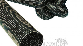

Ich werde mir auch nun einmal solch ein Set bestellen und dann rumbasteln:
Nicolas
http://www.demon-tweeks.co.uk/Motorsport/Braking/Ducts_&_Ducting_Hose/Revotec_Cold_Air_Feed_Kit/1721/3547
Da bin ich ja mal auf Bilder gespannt.

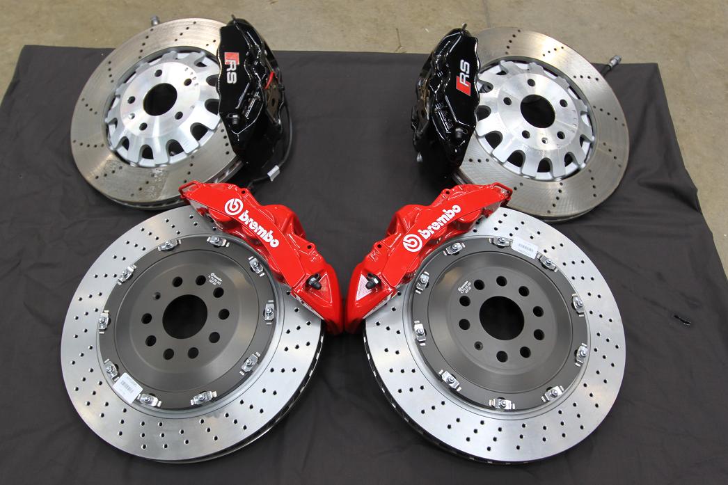

ne Audi Ceramic Scheibe wiegt ca 7kg ohne jetzt expliziet nachgewogen zu haben.
Ist schon ne Hausnummer bei der größe.
Preis der Audi Anlage liegt auch bei über 10.000€

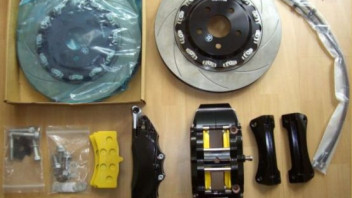

So heute dann endlich, wenn der DPD Mann 2 mal klingelt
, meine K-Sport 8 Kolben Bremsanlage ist endlich da, freu, freu
Bremssättel hatte ich extra in schwarz gepulvert bestellt um möglichst original Optik bei zubehalten und die Scheiben sind wie zu sehen schwimmend gelagert.
Diese Woche noch der Einbau und dann darf endlich mal ordentlich gebremst werden
Bin mal gespannt wenn sie drin ist und werde berichten. Meine Bremsbelüftung ist auch kurz vor der Fertigstellung, auch hier werde ich dann Fotos machen.
Nett. Jetzt noch ein TTS Schriftzug drauf und du kannst dir die Eintragung sparen.
Hallo TTS-Jens,
da bin ich mal auf deine Erfahrungen gespannt. Muss aber einen Sack voller dummer Fragen ablassen:
Sehr schön, habe ja auch die K-Sport verbaut (aber nicht schwimmend gelagert )...
Aber von der Bremsleistung her wirklich gut!!
