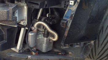

Ich hab bei mir (2,0 TFSI) die Thermo Top C mit Fernbedienung eingebaut. 1100Euro beim Boschservice gekauft und mit einem Bekannten selber eingebaut.
Man braucht eine Bühne und zu zweit ca. 4,5Std zeit.
Mein neuer Arbeitsplatz ist jetzt auch nur noch 5km weg und zuhause hab ich jetzt auch ne Garage aber ich will nicht mehr ohne Standheizung. (Lieber als Sitzheizung
Bekannter ist Automechaniker Meister und hat die selbe schon mal eingebaut, wenn mans noch nie gemacht hat braucht man locker 2 Std mehr.
Egal ob 4 5 oder 6 Zylinder, für die Motorgrößen ist die Stanheizung locker ausreichend. Und recht groß ist die eigentlich auch nicht, falls es von Webasto keine Einbaukit fürs Auto gibt würd ich mir halt nen Halter selber bauen.

Die Standheizung sitzt bei mir direkt hinter dem fahrerseitigem Nebelscheinwerfer
Gruß Max
Einbauen kann man ohne die Front abzunehmen. Wenn die Front weg ist wie hier bei Tausch der Frontschürze kommt man noch besser hin
