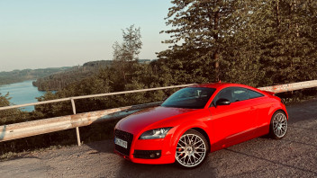

    Hallo Zusammen,
    ich bin neu hier im Forum. Ich heiße Jenny, bin 25Jahre alt, komme aus Reichshof und habe mir vor kurzem den Traum nach einem Audi TT 8J erfüllt.
    Leider hatte die Vorbesitzerin keine hochwertigen Felgen für den TT. Dies hat zur Folge, dass ab einer gewissen Geschwindigkeit das ganze Auto vibriert.. die Räder habe ich bereits schon neu wuchten lassen, hat jedoch nicht geholfen. :(
    Nun würde ich gerne in einen neuen Satz Alufelgen investieren und hätte gerne die Originalen Audi Rotor Felgen 19 Zoll.
    Da ich damit noch nicht so erfahren bin, weiß ich nicht, ob ich diese Felgen eintragen lassen muss oder ob ich diese auch so fahren darf.
    Kann mir jemand sagen, wo ich evtl. einen Nachweis finde, wo die Felgengrößen stehen, die ich auch ohne Eintragung fahren kann?
    Ich hatte auch mal an eine Traglastbescheinigung gedacht, diese wird jedoch von Audi zurzeit nicht ausgestellt.
    Hoffe Ihr könnt mir vielleicht bei dem Problem weiterhelfen..
    Viele Grüße
    Jenny

    Zitat von Jenny
    Jennys TT aus Reichshof
    Wobei das doch hübsche Felgen sind. MH? 19"?
  • Jenny
    33
    • 28. Mai 2023 um 10:37
    Ok danke dir 😊 das hieße dann aber wenn ich mir jetzt 18 oder 19 Zoll Felgen kaufen würde, müsste ich’s eintragen lassen, richtig?
    Ja die jetzigen Felgen (19 Zoll Diewe) an sich sind ganz cool.. allerdings habe ich in den Dingern so ne Unwucht und bekomme es nicht weg..
